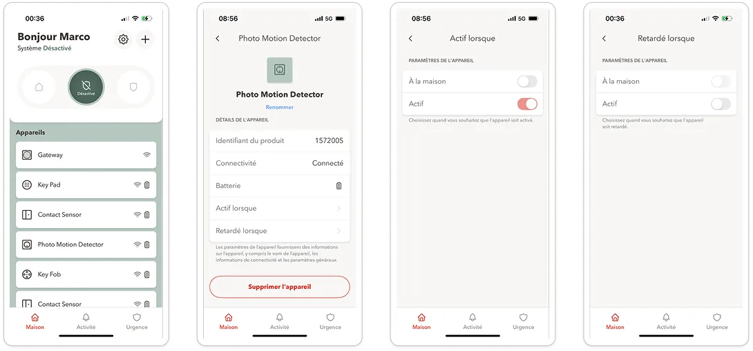

Paramètres du Contact Sensor
  • Actif lorsque
    Déclenche immédiatement une alarme dès que le capteur détecte un contact, en fonction du mode de sécurité sélectionné (Inactif, À la maison, Actif).
  • Retardé lorsque
    Attend X secondes avant le déclenchement d’une alarme, également en fonction du mode de sécurité sélectionné (Inactif, À la maison, Actif).
Paramètres du Photo Motion Detector
  • Actif lorsque
    Déclenche immédiatement une alarme en cas de détection d’un mouvement, en fonction du mode de sécurité (À la maison, Actif).
  • Retardé lorsque
    Attend X secondes avant le déclenchement d’une alarme, en fonction du mode de sécurité (À la maison, Actif, Inactif).
  • Envoi de photos en cas d’alarme
    Lorsqu’une alarme est déclenchée, le capteur envoie automatiquement une photo aux résident-e-s enregistrés dans l’app.
    De plus, une alarme est déclenchée pour les contacts d’urgence.

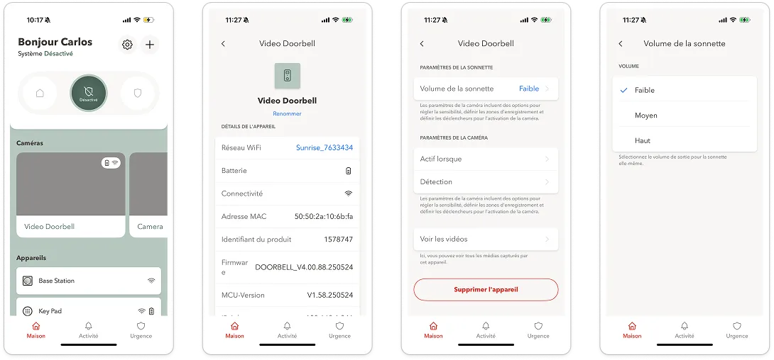

Paramètres de la Video Doorbell
  • Son de la sonnette
    La sonnette émet un signal sonore via le Smart Plug fourni, qui est branché sur une prise.
  • Notifications
    Si quelqu’un sonne, vous recevez une notification push dans l’app.
  • Caméra avec détection de personnes
    La caméra intégrée détecte de manière fiable des personnes, mais ignore les animaux et les véhicules (si la détection intelligente des personnes est activée).
  • Enregistrement vidéo
    Lorsque quelqu’un sonne, une vidéo de cette personne est automatiquement enregistrée.
  • Pas d’alarme
    La sonnette ne déclenche pas d’alarme dans le système.
