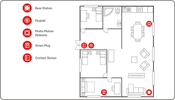

    Équiper votre domicile avec Home Security
    Cette maison témoin vous montre comment équiper votre domicile avec Home Security. Le service peut être adapté à vos besoins individuels.

    Déterminez les emplacements optimaux pour votre (1) Keypad, (2) le Photo Motion Detector, (3) le Contact Sensor et (4) le Smart Plug. Le (5) Key Fob est nécessaire pour contrôler les appareils.
    Une fois les meilleurs emplacements trouvés, vous pourrez facilement fixer les appareils à l’aide des bandes adhésives fournies.

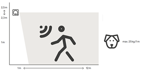

    3. Installez le détecteur à une hauteur comprise entre 2,3 et 2,5 mètres (voir l’illustration ci-dessous à titre indicatif).

    Zone de détection et animaux domestiques
    Le capteur dispose d’un angle de détection horizontal de 90 degrés et détecte les mouvements dans un rayon pouvant atteindre 12 mètres.
    Il ne réagit pas aux animaux domestiques de moins de 25 kilos.
    Hauteur de montage
    Entre 2,3 m et 2,5 m
    Important: Le Photo Motion Detector peut uniquement être installé à l’intérieur
