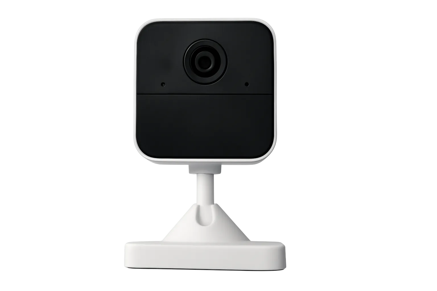

Hauptfunktionen
  • Kameralinse: Ausgestattet mit einem automatischen Infrarotfilter für eine optimale Farbwiedergabe bei Tageslicht und in der Nacht.
  • Mikrofon: Zur Tonaufnahme und zum Hören.
  • Lautsprecher: Damit Sie direkt mit Personen vor der Kamera sprechen können.
  • Statusanzeige: Zeigt an, wenn die Kamera durch Bewegung ausgelöst wurde oder Video überträgt.
  • USB-C Ladeanschluss: Zum Laden des integrierten Akkus.
  • Reset: Öffnung mit integriertem Reset-Knopf, um die Kamera durch dreimaliges schnelles Drücken auf Werkseinstellungen zurückzusetzen.
  • Ein-/Ausschalter: Zum Ein- und Ausschalten der Kamera.
