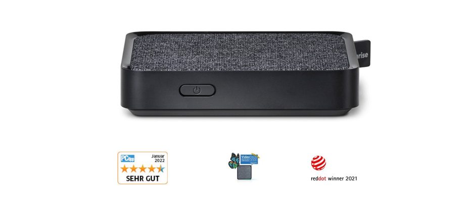

Wie schafft man es, die kleinste und umweltfreundlichste TV-Box zu kreieren, die an den "Video Tech Innovation Awards 2020" in der Kategorie "Sustainability" gewonnen hat? Am besten weiss dies Produktentwickler Eric Meijer, der eine der Hauptrollen spielte bei der Entwicklung der neuen Sunrise IPTV-Box.

Ein wichtiger Aspekt ist die Benutzerfreundlichkeit: Die TV-Box sollte einfach zu nutzen und installieren sein. Im Weiteren haben wir uns überlegt, wie wir sie nachhaltiger bauen können. Ein zentraler Aspekt war die Reduktion des Stromverbrauchs, ohne dabei Kompromisse bei der Leistung und den Funktionalitäten einzugehen. Das ist uns gelungen! 75% weniger Strom verbraucht die neue Box. Wir haben sie zudem verkleinert und konnten dadurch auch den Materialverbrauch massgeblich reduzieren. Ausserdem war uns wichtig, recyceltes Ausgangsmaterial zu verwenden: Derzeit besteht das Gehäuse der Box zu 85% aus wiederverwertetem Plastik. Ein weiterer wichtiger Aspekt ist die Reduktion der Komponenten. Es gibt nur zwei Anschlüsse, einen für den Videoausgang zum Fernseher und den anderen für die Stromversorgung. Damit verringern wir wiederum die Menge der benötigten Materialien und tragen gleichzeitig etwas zur Benutzerfreundlichkeit bei. Auch die Fernbedienung haben wir angeschaut: Funktionen, welche die Kunden nicht nutzten, haben wir entfernt, wodurch wir die Fernbedienung verkleinern und die Anzahl der benötigten Batterien von vier auf zwei reduzieren konnten. Ein weiterer Knackpunkt: Die üblichen HDMI-Kabel sind sehr dick und benötigen daher auch reichlich Material. Also habe ich mich mit dünneren HDMI-Kabeln beschäftigt und bald herausgefunden: Es ist ohne Einbusse bei der Qualität möglich, solche zu verwenden. Das letzte Thema war die Verpackung. Da die TV-Box und die Fernbedienung kleiner sind, brauchen sie weniger Verpackungsmaterial. In unserem Fall kommt die Verpackung sogar ganz ohne Plastik aus.
