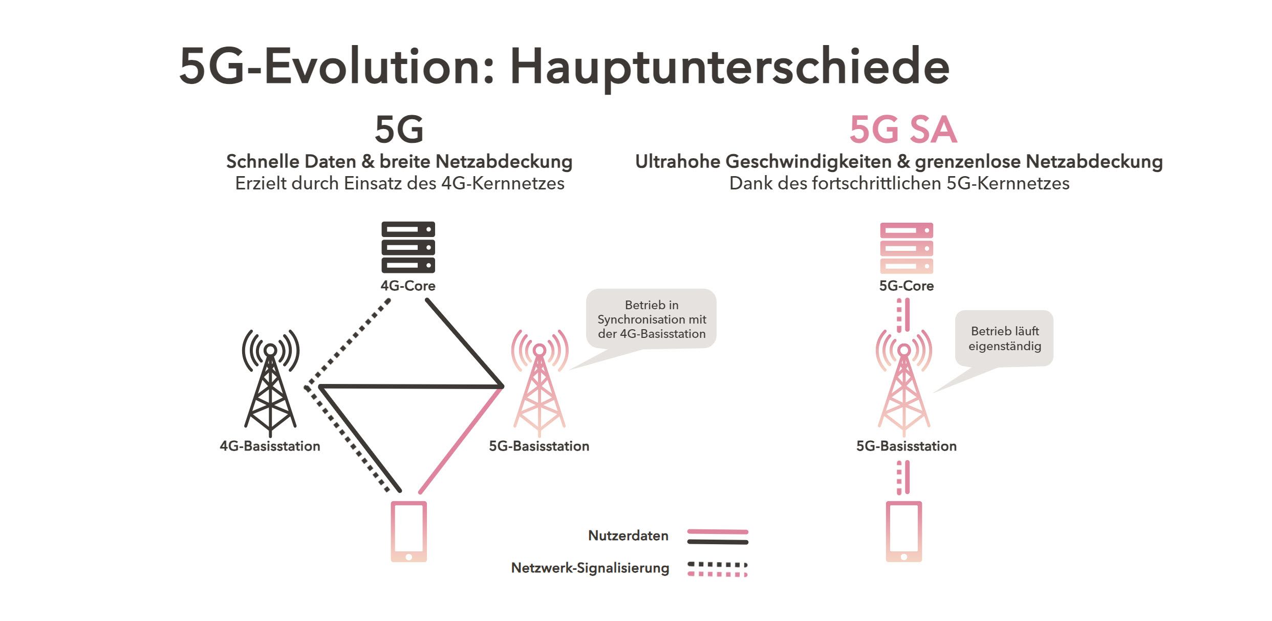

    5G ist aber nicht gleich 5G. Sprechen wir von 5G, unterscheiden wir technisch betrachtet zwischen 5G Non-Standalone (NSA) und 5G Standalone (SA). Um zu verstehen, was 5G Standalone und Non-Standalone unterscheidet, sind folgende Begriffe wichtig: 
    • 5G-Kernnetz (Core Network): Es ist das Rückgrat und zentrale Nervensystem eines Mobilfunknetzes. Es ist, vereinfacht gesagt, verantwortlich für die Verbindungen zwischen Mobilfunkgeräten und anderen Netzwerken, wie z.B. Internet, Festnetz oder den Mobilfunknetzen weiterer Anbieter.  
    • Funkzugangsnetz (Radio Access Network, RAN): Es stellt via «Luftschnittstelle 5G» (auch New Radio, NR genannt) die Verbindung zwischen dem Kernnetz (5G Core Network) und den Endgeräten her.
    Um mit dem 5G-Ausbau schneller voranzukommen, wurde die 5G-Technologie seit der Einführung im Jahr 2019 zunächst auf Basis des vorherrschenden 4G-Netzwerks implementiert. 5G NSA nutzt dabei das 4G-Kernnetz (4G Core) und bietet ausser der «normalen Funkkonnektivität» die elementaren 5G-Funktionen an mit einer massiv schnelleren Datenübertragung (eMBB = Enhanced Mobile Broad Band) und einer verbesserten Latenz.
    Ganz anders 5G Standalone: Es ist «alleinstehend», wie das Wort sagt. Es baut nicht auf 4G auf, sondern ist ein eigenständiges, durchgängiges 5G-Netz, vom Funkzugangsnetz (RAN) mit der Luftschnittstelle 5G NR bis hin zum 5G-Kernnetz. Das erlaubt nebst den elementaren 5G-Eigenschaften weitere Funktionen zu nutzen, die vollkommen neue Anwendungen ermöglichen, vor allem im Geschäftsbereich aber auch bei Privatkunden.
